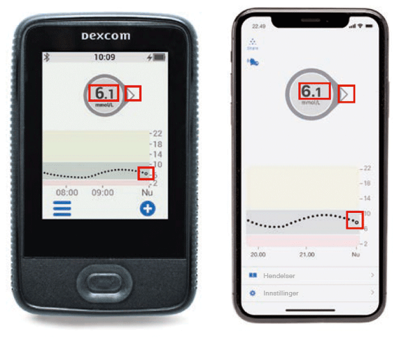

3. Behandlingsbeslutning
Dexcom G6 er godkjent for at du skal kunne ta behandlingsbeslutninger, dvs. bestemme dosen din eller om du må innta raske karbohydrater fordi du har lavt blodsukker. Dette gjelder uansett om glukosenivået er lavt, høyt eller om det svinger. Likevel er det viktig at du har all informasjon du trenger, dvs. en verdi, en pil og trendkurven.
3 nycklar krävs för behandlingsbeslut:
  1. Glukoseverdi
  2. Trendpil
  3. Trendkurve med de tre siste prikkene
3 Nycklar

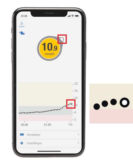

To situasjoner hvor du har ekstra god nytte av informasjonen fra prikkene:
Når glukoseverdien er høyere enn man ønsker, og dessuten viser en pil oppover, tror man ofte at man må ta en korrigeringsdose. Kontroller prikkene før du bestemmer dosen din. Noen ganger kan det vise seg at glukoseverdien allerede har begynt å flate seg ut, og det kan være bedre å vente litt eller ta en mindre dose. Ved å vurdere prikkene også før du tar en korrigeringsdose minsker du risikoen for å ta for mye insulin, som i sin tur kan føre til lave glukoseverdier senere.
Prickarna

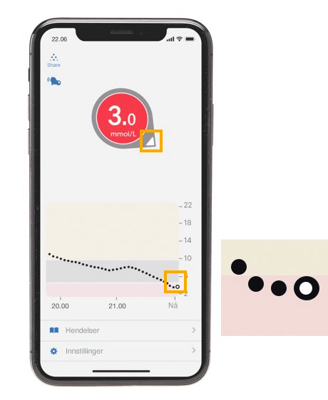

Når glukoseverdien er lav og du allerede har gjort en korrigering, f.eks. tatt druesukker, er det best å fokusere på prikkene i trendgrafen. Da ser du raskere når glukoseverdien flater seg ut, og risikoen er mindre for at du «spiser for mye» og får en kraftig motreaksjon.
Prickarna
