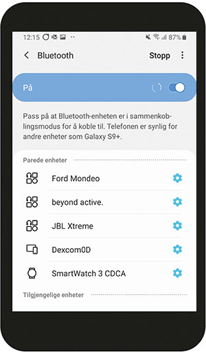

  • Fjern alltid brukte Dexcom-sendere i mobilen når en ny sender skal aktiveres.
  • Det gjør du under ”Innstillinger/Bluetooth” i mobiltelefonen din.
  • Du finner serienummeret på den nåværende senderen din i G6-appen under ”Innstillinger/Sendere”.
  • Med de to siste bokstavene/numrene i serienummeret kan du identifisere hvilke sendere du vil fjerne og hvilken du skal beholde, se bildet.

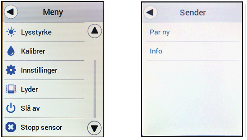

Når du skal bytte sender
Dexcom G6-senderen holder i 3 måneder, noen ganger lengre. Det beste er å vente med å bytte til batteriet er tomt. Senderbyttet skjer alltid samtidig med sensorbyttet. Når batteriet begynner å bli dårlig, får du varsler i mottakeren og/eller i appen. Det første varselet kommer ca. 3 uker før byttet skal skje. Når batteriet ikke har mer strøm igjen enn for 10 dagers sensorbruk, vises meldingen “Ny sender”. Først da må du aktivere den nye senderen din.
  1. Stopp sensoren (hvis den ikke allerede har stoppet). Vent i 15 minutter før du starter en ny sensor.
  2. Klikk på “Ny sender” i displayet, og følg instruksjonene.
    Hvis du av en eller annen grunn vil skifte sender før den går ut, kan du gå inn i hovedmenyen under innstillinger og sendere. Velg parkoble “Par ny”, og følg instruksjonene.
    Meny sändare
    Disse bildene er fra mottakeren. Appen ser litt annerledes ut, men rubrikkene er de samme.

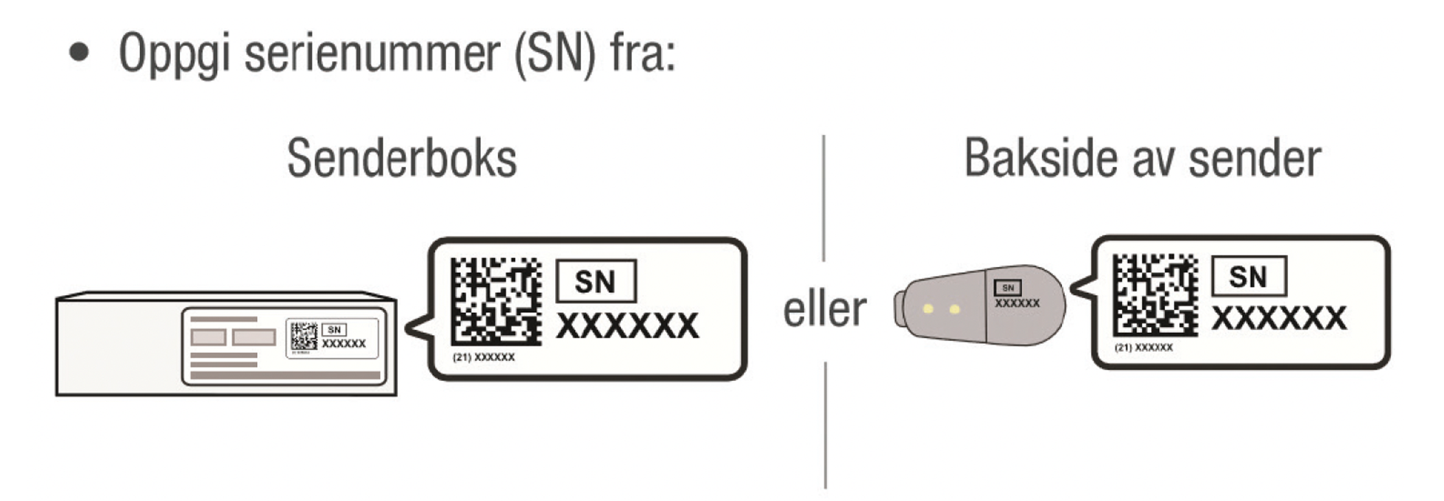

  3. Legg inn sensorkoden. Angi SN-nummeret på den nye senderen. Nummeret finner du både på baksiden av senderesken og på senderens bakside.
    Serienummer
